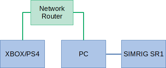

Einige Konsolenspiele auf XBOX und PlayStation können ihre Telemetriedaten über ein Netzwerk senden. Das bedeutet, dass ein PC mit dem SIMRIG Control Center die Telemetrie Daten von Ihrer Konsole erfassen und in Bewegungsbefehle für das SIMRIG-Bewegungssystem umwandeln kann. Mit anderen Worten: Es ist möglich, eine Konsole mit Produkten von SIMRIG zu verwenden, aber es erfordert einen PC und ein lokales Netzwerk.
Figur: Der PC ist über das Netzwerk mit der Konsole und über USB mit SIMRIG SR1 verbunden.¶
In der obigen Abbildung ist eine Konsole mit einem lokalen Netzwerk verbunden. Ein PC ist mit demselben lokalen Netzwerk und mit einem SIMRIG SR1 verbunden. Der PC empfängt Telemetriedaten aus dem Netzwerk, wandelt sie in Bewegungsbefehle um und sendet sie über USB an das SIMRIG SR1. Der PC ist nur für die Signalverarbeitung verantwortlich. Das Spiel läuft auf der Konsole.
Hinweis
Eine kabelgebundene Netzwerkverbindung wird sowohl auf dem PC als auch auf der Konsole für höhere Stabilität und geringere Latenz empfohlen.
Konsolenbenutzer sollten sich mit UDP-Einstellungen und Auswahl der Telemetriequelle vertraut machen.
