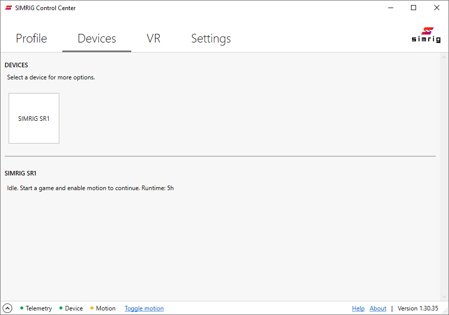

Die Geräteseite ist in zwei Hauptteile unterteilt: eine Liste aller angeschlossenen Geräte und Details zu jedem Gerät. Drücken Sie auf Geräte im oberen Menü, um die Liste zu öffnen.
Die Geräteliste. Ein SIMRIG SR1 ist mit diesem System verbunden.¶
Klicken Sie auf SIMRIG SR1, um die Gerätedetails zu öffnen.
In den Gerätedetails können Sie auf Werkzeuge zugreifen, die Firmware-Version, die Seriennummer usw. anzeigen.

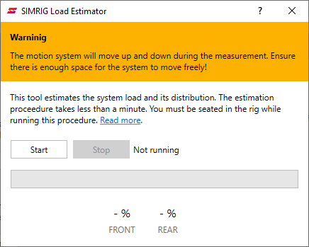

Der Lastschätzer misst die Lastverteilung des Systems. Verwenden Sie ihn, um Ihren Schwerpunkt zu messen und anzupassen.
Bevor Sie den Lastschätzer verwenden, müssen Sie einige Vorbereitungen treffen. Stellen Sie sicher, dass um Ihr Rig herum ausreichend Platz ist. Sie möchten weder sich selbst noch andere verletzen. Steigen Sie in das Rig und versuchen Sie, so zu sitzen, wie beim Fahren. Starten Sie dann den Schätzvorgang, indem Sie auf Starten drücken. Bleiben Sie still, bis es fertig ist.
Das Rig wird sich während des Schätzvorgangs auf und ab bewegen. Bitte warten Sie bis zum Ende und versuchen Sie, sich nicht zu viel zu bewegen.
Die Ausgabewerte werden in Prozent angegeben. Wenn Ihre Gesamtlage 100 kg beträgt, von denen 40 kg auf den vorderen Aktuatoren und 60 kg auf den hinteren Aktuatoren sind, wird das Ergebnis dies als 40% vorne und 60% hinten anzeigen.
Die ideale Lastverteilung ist 50% vorne und 50% hinten. Es ist schwierig, dieses Ideal zu erreichen. 40-60% ist gut genug.
Beim Anpassen Ihres Schwerpunkts müssen Sie den Lastschätzer nach jeder Änderung an Ihrem Rig erneut ausführen. Nehmen Sie kleine Änderungen vor. Bewegen Sie den Sitz bei jedem Versuch ein paar Zentimeter.
