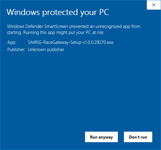

Es posible que SmartScreen de Microsoft te muestre el siguiente mensaje al iniciar el instalador.
../_images/smart-screen1.png
SmartScreen desconfía de nuestro software porque no está muy extendido; y porque se ha descargado de Internet.
Simplemente omite este aviso pulsando el enlace More info. A continuación, continúa pulsando el botón Run anyway:
../_images/smart-screen2.png
Ahora verás el instalador.
Nota
A veces el botón Run anyway no está disponible. Si esto ocurre, localiza el archivo de instalación en tu disco duro. Abre su ventana de Properties (Clic derecho > Properties). Después, marca la casilla Unblock en la parte inferior.

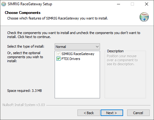

Selección de componentes
A continuación, asegúrate de instalar los FTDI Drivers si es la primera vez que instalas el software. En la mayoría de los sistemas ya están instalados. Pero instálalos de todos modos.
Sin los FTDI Drivers, el hardware de SIMRIG no podrá comunicarse con tu PC.
../_images/components-page.png
