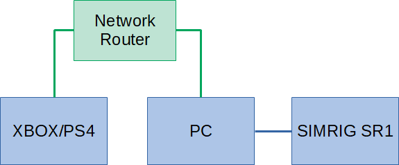

Alcuni giochi per console su XBOX e PlayStation possono inviare i loro dati di telemetria tramite rete. Questo significa che un PC su cui è in esecuzione SIMRIG Control Center può acquisire i dati di telemetria dalla tua console e convertirli in comandi di motion per il sistema di motion SIMRIG. In altre parole: è possibile usare una console con i prodotti SIMRIG, ma sono necessari un PC e una rete locale.
Figura: Il PC è connesso alla console tramite rete e a SIMRIG SR1 tramite USB.¶
Nella figura sopra una console è connessa a una rete locale. Un PC è connesso alla stessa rete locale e a un SIMRIG SR1. Il PC riceve i dati di telemetria dalla rete, li converte in comandi di motion e li invia al SIMRIG SR1 tramite USB. Il PC è responsabile solo dell’elaborazione del segnale. Il gioco è in esecuzione sulla console.

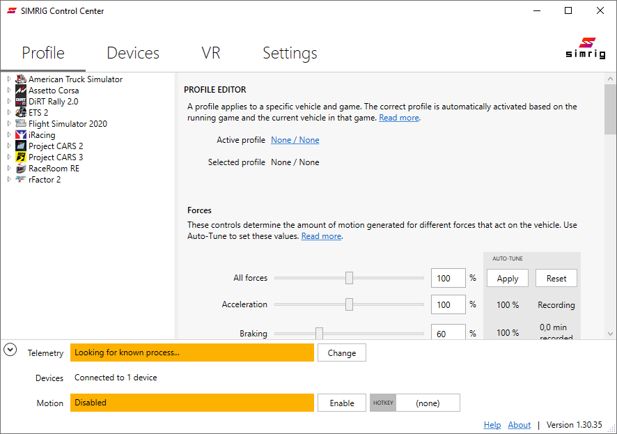

Ecco cosa vedrai quando avvierai il programma per la prima volta:
Abbiamo un singolo dispositivo connesso al nostro sistema. Questo è evidente dal messaggio di stato nella parte inferiore dello schermo: «Connected to 1 device». Se questo messaggio indica «Searching for devices», assicurati che il sistema di motion sia collegato al PC.
Il motion è disabilitato all’avvio. Devi abilitare manualmente il motion premendo il pulsante Enable.
Al momento non è selezionato alcun gioco, come indicato dal messaggio «Looking for known process…». Premendo il pulsante Change si apre un elenco di tutti i giochi per console supportati.

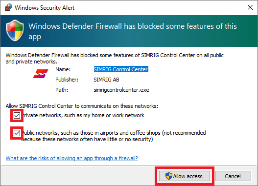

Assicurati di consentire a SIMRIG Control Center di attraversare il Windows Firewall. Tutti i giochi per console trasmettono i dati di telemetria sulla rete locale. L’accesso alla rete è necessario per abilitare il motion nei giochi per console.
