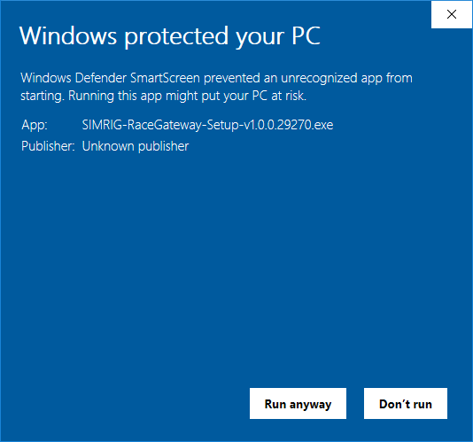

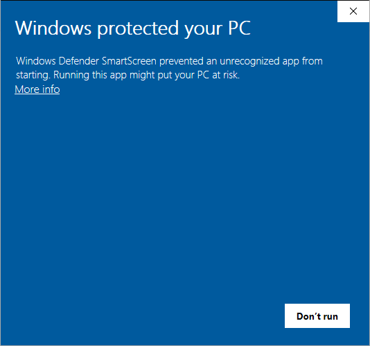

Podczas uruchamiania instalatora SmartScreen firmy Microsoft może wyświetlić następujący komunikat.
SmartScreen jest podejrzliwy wobec naszego oprogramowania, ponieważ nie jest ono powszechnie używane oraz zostało pobrane z Internetu.
Po prostu omiń to ostrzeżenie, klikając link More info. Następnie kontynuuj, naciskając przycisk Run anyway:

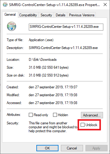

Informacja
Czasami przycisk Run anyway jest niedostępny. Jeśli tak się stanie, znajdź plik instalatora na dysku twardym. Otwórz okno jego Właściwości (Kliknij prawym przyciskiem > Właściwości). Następnie zaznacz pole wyboru Unblock na dole.

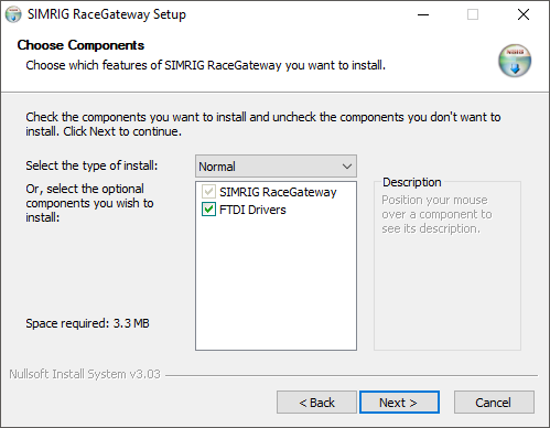

Wybór komponentów
Następnie upewnij się, że instalujesz FTDI Drivers, jeśli jest to Twoja pierwsza instalacja oprogramowania. Na większości systemów są one już zainstalowane. Mimo to zainstaluj je.
Bez FTDI Drivers sprzęt SIMRIG nie będzie mógł komunikować się z Twoim komputerem.

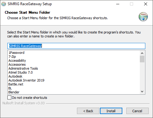

Menu Start
Następnie wybierz, czy skrót do SIMRIG Control Center ma zostać utworzony w menu Start. Domyślnie skrót jest tworzony.
Naciśnij Next >, aby zainstalować program.

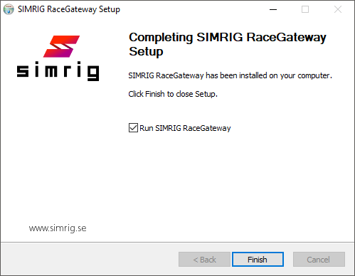

Kończenie instalacji
SIMRIG Control Center jest zainstalowany. Zaznacz pole wyboru Run SIMRIG Control Center, aby uruchomić program, gdy naciśniesz Finish.
