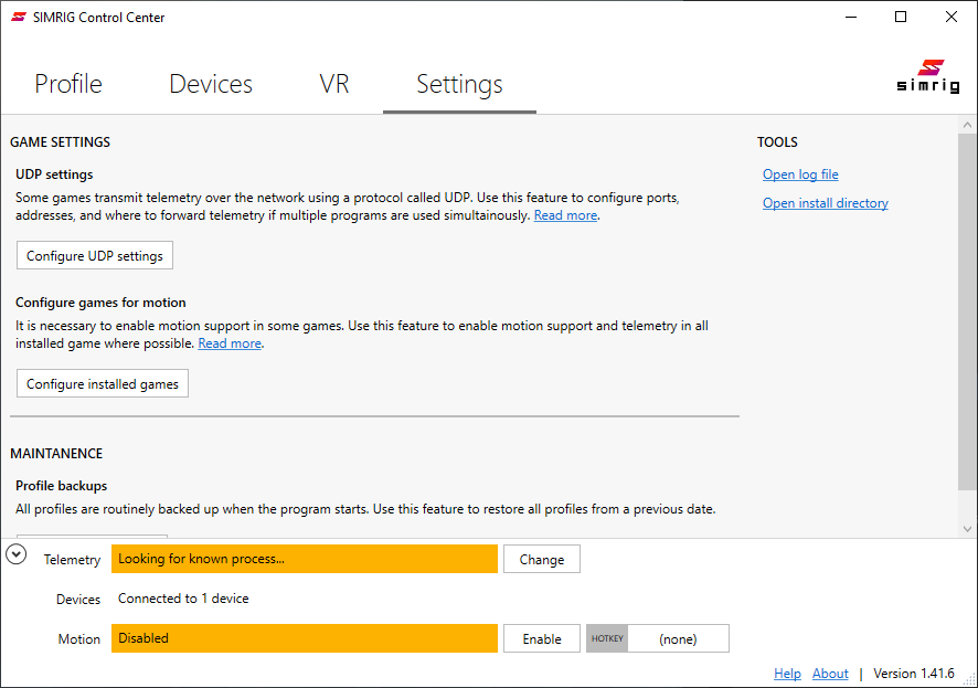

Strona ustawień zawiera ustawienia i opcje, które wpływają na zachowanie SIMRIG Control Center. Zawiera również zestaw przydatnych narzędzi.
Rysunek: Strona ustawień w SIMRIG Control Center.¶
Pasek narzędzi¶
Po prawej stronie znajduje się pasek narzędzi. Stąd możesz otworzyć folder instalacyjny programu oraz jego plik dziennika.
